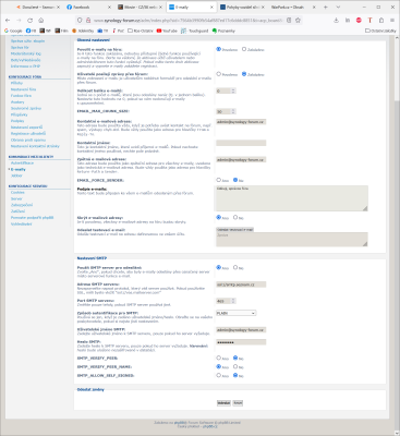

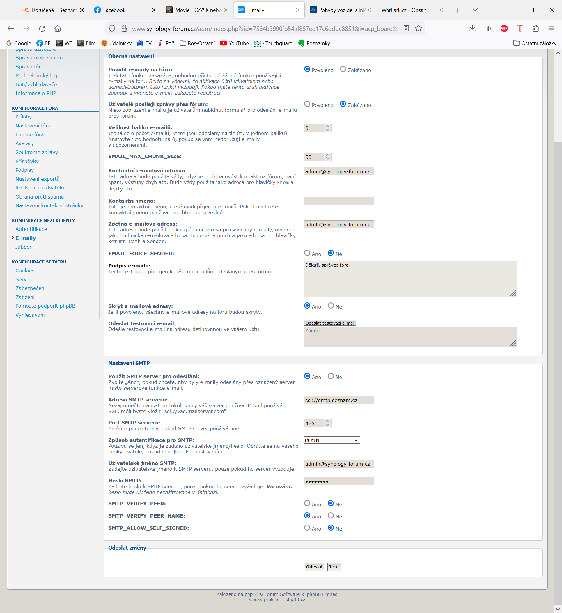

Ahojky, rozchodil to prosím někdo. Sedím na tom cca 3 dny a nic. Jako byly by potřeba mejly na reset hesla a podobně. Děkuji
rostigue
Příspěvky: 6
Registrován: stř 09. úno 2011 13:24:32
Re: phpBB 3.0.8 a nastavení SMTP
Příspěvek od rostigue » sob 21. led 2023 13:17:33
Rozchodil jsem to na email profi od seznamu. Funguje.
