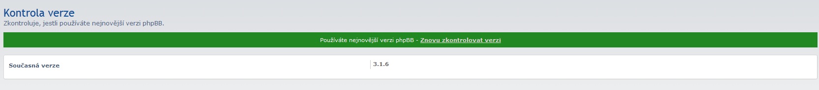

Zdravím,
použiji toto vlákno pro řešení minoritního problému, kvůli kterému se mi nové vlákno zakládat nechce.
Problém ve zkratce:
O víkendu proběhla aktualizace fóra ze starší verze 3.1.2 na 3.1.5, nicméně kvůli chybám, které jsou popsány už zde viewtopic.php?f=77&t=23156 byl dnes proveden úspěšný update na poslední verzi 3.1.6 ..
Nicméně update s sebou přinesl jednu minoritní chybičku. V ACP na stránce obecné má fórum potíže s kontrolou aktuálnosti verze fóra, viz.: Přitom při přepnutí na záložku Systém je vše OK: Co může být špatně? Popř. co a kde "fixnout"?
Díky!
Edit: Problém vyřešen bez jediného zásahu z mé strany. Chybička byla tedy jinde? Nevadí.

Já to měl taky a všiml jsem si, že web phpBB.com, na kterém se pravděpodobně kontroluje verze phpBB nefungoval, takže by to mohlo mít souvislost.
Re: Update z 3.0.9. na 3.1.x
Skoro bych přísahal, že jsem problém měl i chvíli po té, co phpbb.com včera naskočil zpátky (taktéž jsem si všiml, že jejich web byl down). Ale je dost pravděpodobné, že zde nějaká souvislost bude; nevadí - vše již funguje jak má, víc do toho vrtat nebudu.
