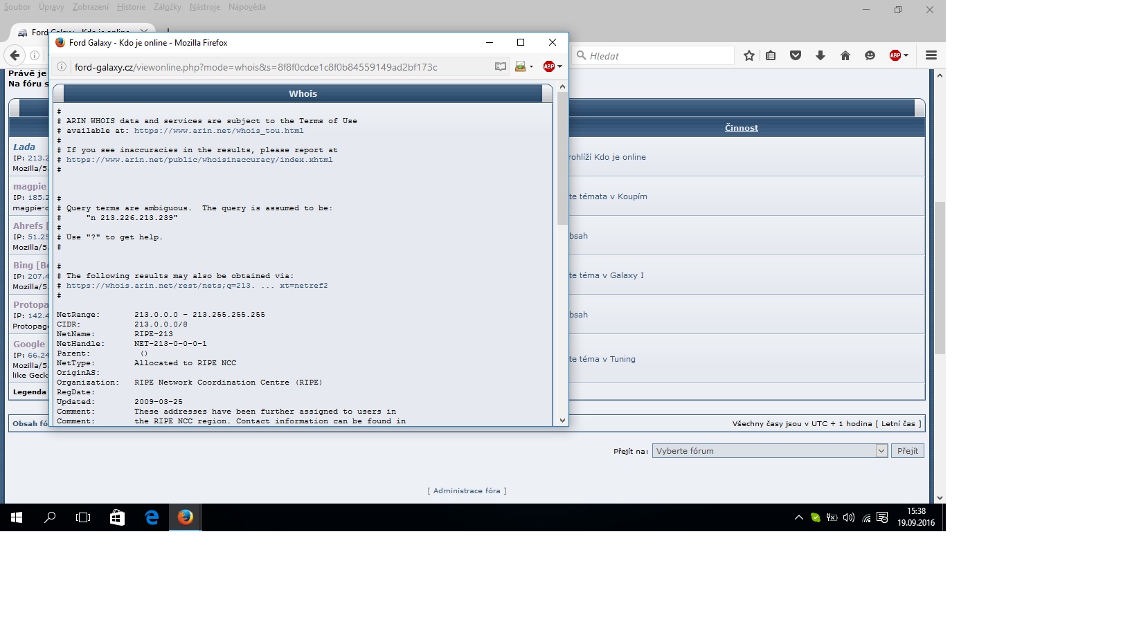

Delší dobu sleduji,že při kliknutí na whois u uživatelů "kdo je online" se nevypíše záznam o ip adrese. Je to problém phpBB nebo je problém na straně poskytovatele služby ?

Dobrý den,
o jakou doménu se jedná? Verze fóra?

Rovnou také přilož soubor functions_user.php který najdeš v adresáři ./includes ;-)

Problém tam nevidím, napiš na podporu hostingových služeb kde fórum máš umístěné a informuj se, zda neblokují náhodou komunikaci na portu 43.

Zde je odpověd z hostingu: Odchozí komunikace ven ze serveru není blokována, komunikaci na uvedeném portu tedy neblokujeme.

Pohledal jsem a jde o chybu. Řeší to tady: https://www.phpbb.com/community/viewtop ... &t=2208156
