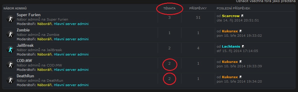

Dobrý den,
mám takový problém, který se týká počtu zobrazených témat..
Na přehledu subfór to píše, že v dané sekci jsou dvě témata i když tam je ve skutečnosti jen jedno. (tato chyba vznikla přesunutím tématu do jiné sekce s tím, že se tam nechalo stínové téma a poté bylo opět přesunuto zpět a potom zase jinam, ale už bez ponechání stínového tématu)

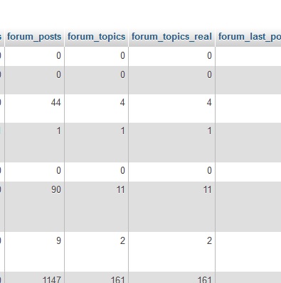

Odhaduji, že se to dá opravit v databázi v tabulce forums, ale právě teď se dostávám do situace, kdy si nejsem jistý..
Jsou tam dva sloupce - forum_topics a forum_topics_real... (nevím co znamená co..)
Co bych tedy měl přepsat?
Předem děkuji za každou odpověď :)

Asi bych nejdřív zkusil "Resynchronizovat statistiky" a "Resynchronizovat počítadla příspěvků" v administraci. Třeba to pomůže...

Tak zkus resynchronizovat jednotlivá fóra v administraci - na záložce fóra - Správa fór - oranžová ikona.
Kukurax
Příspěvky: 54
Registrován: stř 11. zář 2013 20:29:05
Re: Přepsání počtu témat
Příspěvek od Kukurax » stř 15. říj 2014 19:53:44
Opět jsi mi moc pomohl, díky :)
