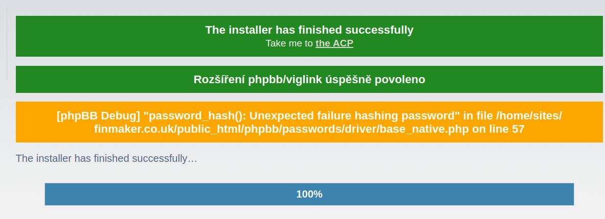

Smazal jsem verzi 3.3.5 a nainstaloval novou verzi (českou) 3.3.14 pro novou databázi. Výsledek po ukončení ínstalace:
výsledek po instalaci české verze
Začal jsem mít neblahé tušení, že bude problém. A byl. Přihlášení se nepovedlo. Hlásilo to stejnou chybu jako ve verzi 3.3.5: chybný password.

Hmm... vrátil jsem se k instalaci. Přezkoumal jsem verze PHP. Takže
Fungující forum microforum.co.uk v anglické verzi 3.3.5, běží na PHP v. 5.6
Porouchaná verze finmaker.co.uk , nyní již odstraněná, v české verzi 3.3.5 běžela na PHP verze 7.1
Upgradoval jsem PHP ze 7.1 na 8.1 a zřídil nový adresář pro finmaker forum, znovu nainstaloval českou verzi 3.3.14. Situace stejná. Z linku Take mi to ACP se nelze do ACP dostat, hlásí to, že nemám administrátorská práva.
Vyhledal jsem ten soubor ... /phpbb/passwords/driver/base_native.php a otevřel ho v editoru. Problém je zde v této části:
public function check($password, $hash, $user_row = [])
return password_verify($password, $hash);
* Return the value for this driver's algorithm
* @return integer
public function get_algo_value()
return constant($this->get_algo_name());
* {@inheritdoc}
public function hash($password)
return password_hash($password, $this->get_algo_value(), $this->get_options());
* {@inheritdoc}
public function is_supported()
return defined($this->get_algo_name()) && function_exists('password_hash') && function_exists('password_needs_rehash') && function_exists('password_verify');
* {@inheritdoc}
public function needs_rehash($hash)
return password_needs_rehash($hash, $this->get_algo_value(), $this->get_options());
Potíž je, jak to opravit. Zkusím znovu vše smazat a instalovat verzi 3.3.14 anglickou, místo české, zda se objeví ten samý problém. Tím se zjistí, zda náhodou není problém v češtině. Když to nepomůže, bude nutno se vrátit k verzi 3.3.5 a zřejmě anglické, protože ta běží na microforum.co.uk bez potíží. Dám vědět výsledky pokusů. :-)

Additionally, a 404 Not Found error was encountered while trying to use an ErrorDocument to handle the request.
Ale když se chci přihlásit přímo, viz nápad č.5 nahoře, tak se objeví prázdná stránka. Zjevně nějaká chybička v PHP kódech.
Smažu to celé a zkusím novou instalaci. Poslední pokus.
