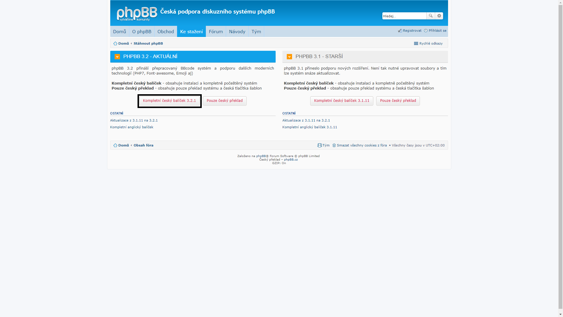

Prvním zásadním krokem je stažení aktuálního balíčku a to v češtině. Přejdeme tedy na do sekce Ke stažení a zde stáhneme nejnovější instalační balíček (v návodu v. 3.2.1).
Následně si stažený .ZIP soubor rozbalíme.

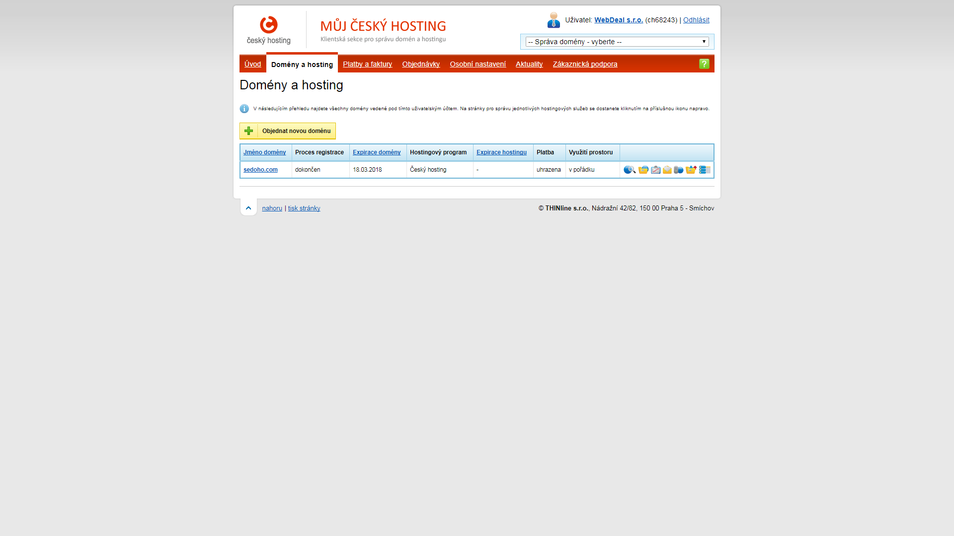

Přejdeme do administrace Českého Hostingu a přihlásíme se našimi přihlašovacími údaji. Následně přejdeme do části našeho hostingu, kde chceme instalaci fóra provést.

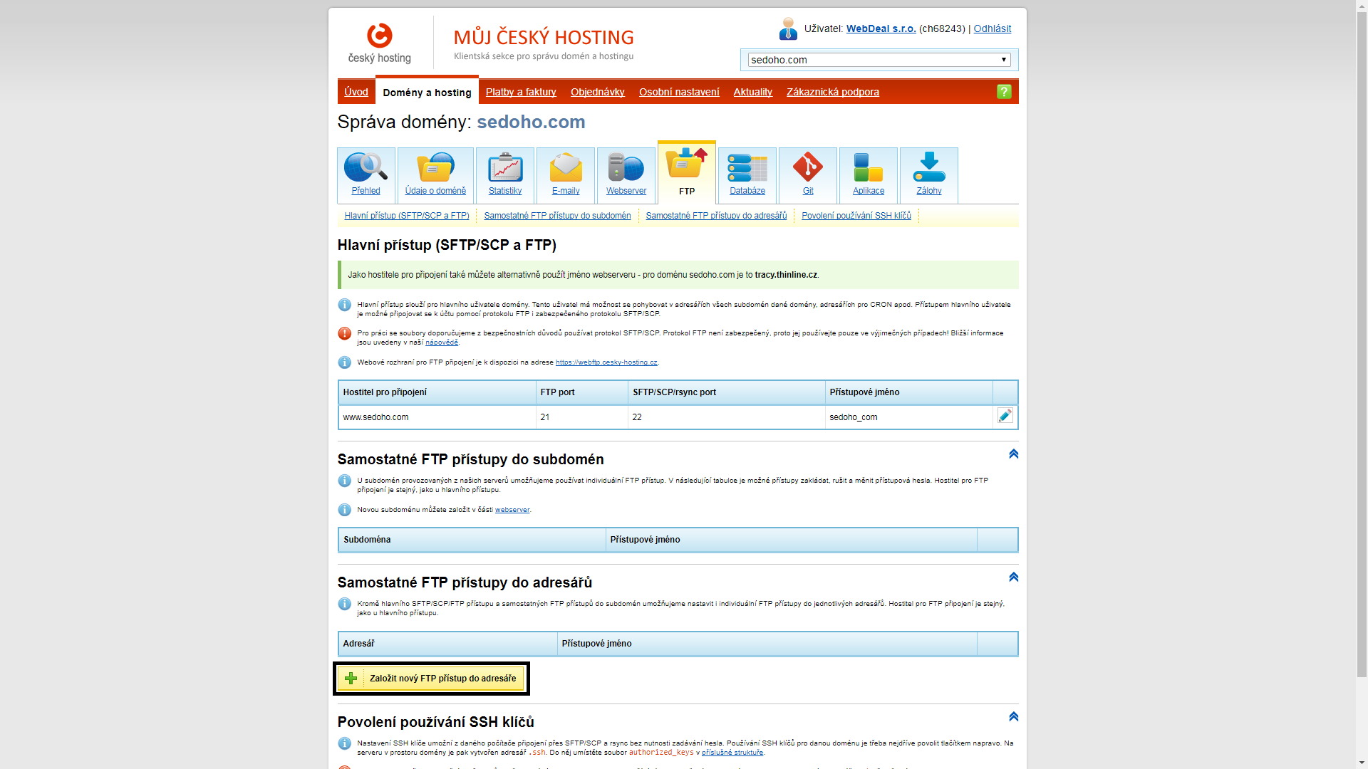

Po zvolení domény si vybereme v horním menu sekci FTP. Zde nás zajímá dolní část. Přesněji tlačítko Založit nový FTP přístup do adresáře.
Nyní se nám zobrazí okno, kde se nám zobrazí přístupové údaje pro FTP. Pokud nám vygenerované heslo vyhovuje, stačí kliknout na tlačítko Odeslat.

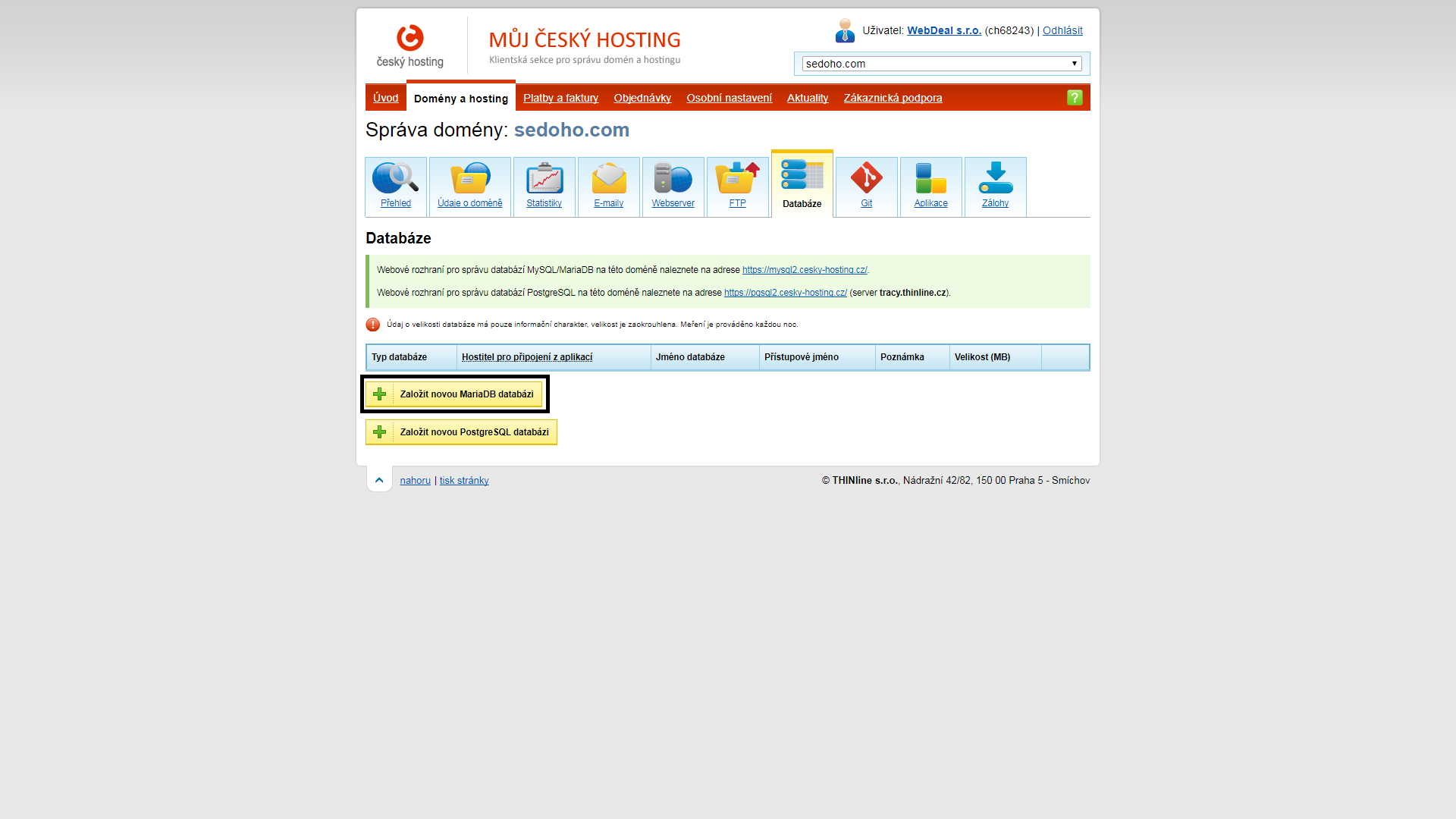

Když už jsme v administraci, tak si rovnou založíme potřebnou databázi. Pro účely vytvoření nové databáze se překlikneme v horním menu do sekce Databáze.
V této sekci založíme databázi pomocí tlačítka Založit novou databázi MariaDB databázi.

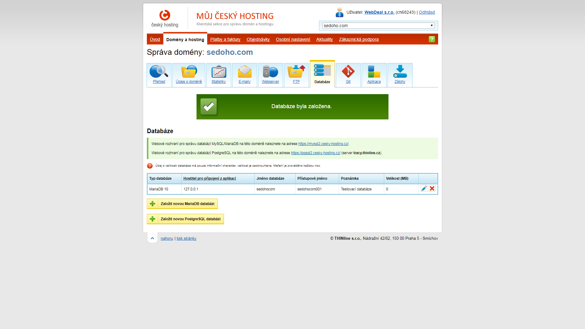

Následně se nám zobrazí opět stránka s údaji k připojení do databáze. Pokud vám vygenerované heslo vyhovuje, není nutné jej měnit a stačí kliknout na Odeslat.
Poté se nám zobrazí všechny potřebné údaje, které budeme potřebovat při instalaci fóra.

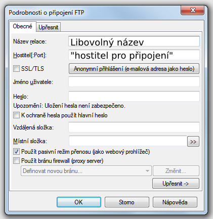

Otevřeme program Total Commander a zvolíme v horním menu Síť -> FTP připojit se… nebo je možné se dostat do nastavení FTP zkratkou CTRL+F. V novém okně zvolíme v pravém menu Nové připojení. Potom vyplníme údaje podle ukázky na obrázku.
Vysvětlení údajů:
Název relace – Libovolný název, který se vám potom bude zobrazovat v nastavení
Hostitel[:port] – sem vyplňte údaj ze sekce FTP – Hostitel pro připojení (zde v ukázce je to www.sedoho.com )
Jméno uživatele a Heslo zde nevyplňujte a to z bezpečnostních důvodů. Nyní můžete tedy zadané údaje uložit pomocí tlačítka OK.
Teď v zobrazeném okně připojení k FTP serveru máte vámi vytvořené FTP připojení. Vyberte jej a připojte se (pravé menu -> Připojit). Následně bude po vás vyžadované uživatelské jméno, to najdete v sekci FTP – Přístupové jméno (v ukázce sedoho_com). Následně je potřeba ještě zadat heslo k FTP, které se vám zobrazilo v administraci a bylo zasláno na váš email.

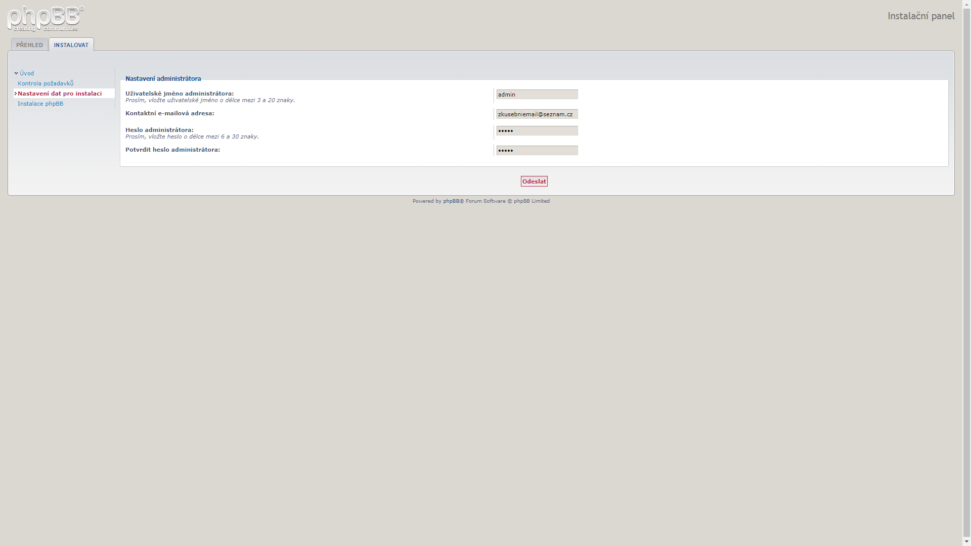

Po zadání údajů na vytvoření účtu pro administrátora se zobrazí stránka pro zadání údajů, pro přístup k databázi.

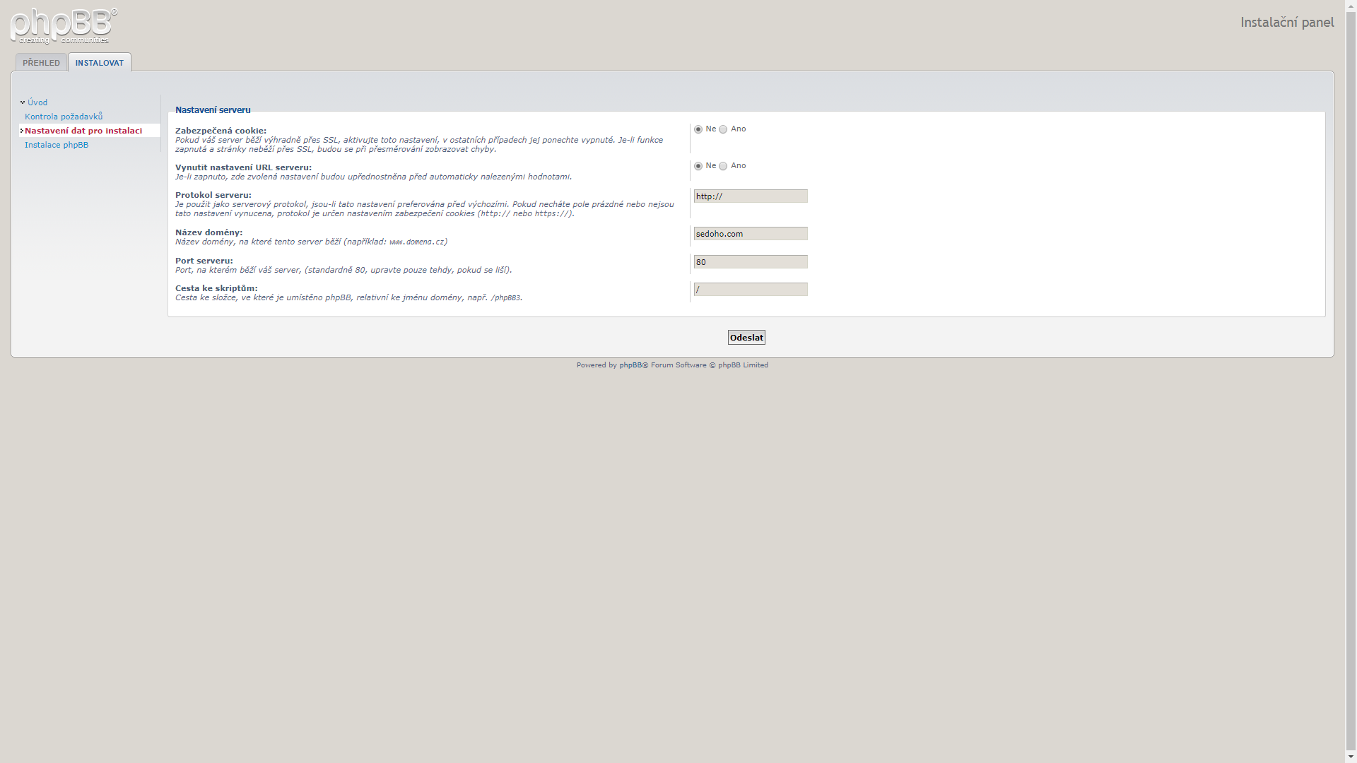

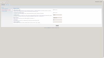

Na další stránce se vám zobrazí základní nastavení serveru.
Zde pokud nevyužíváte HTTPS, nechte vše jak je a klikněte na Odeslat.

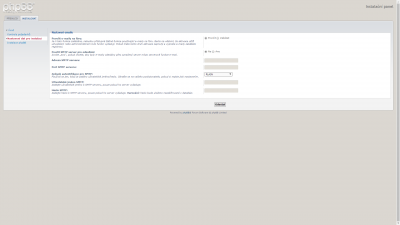

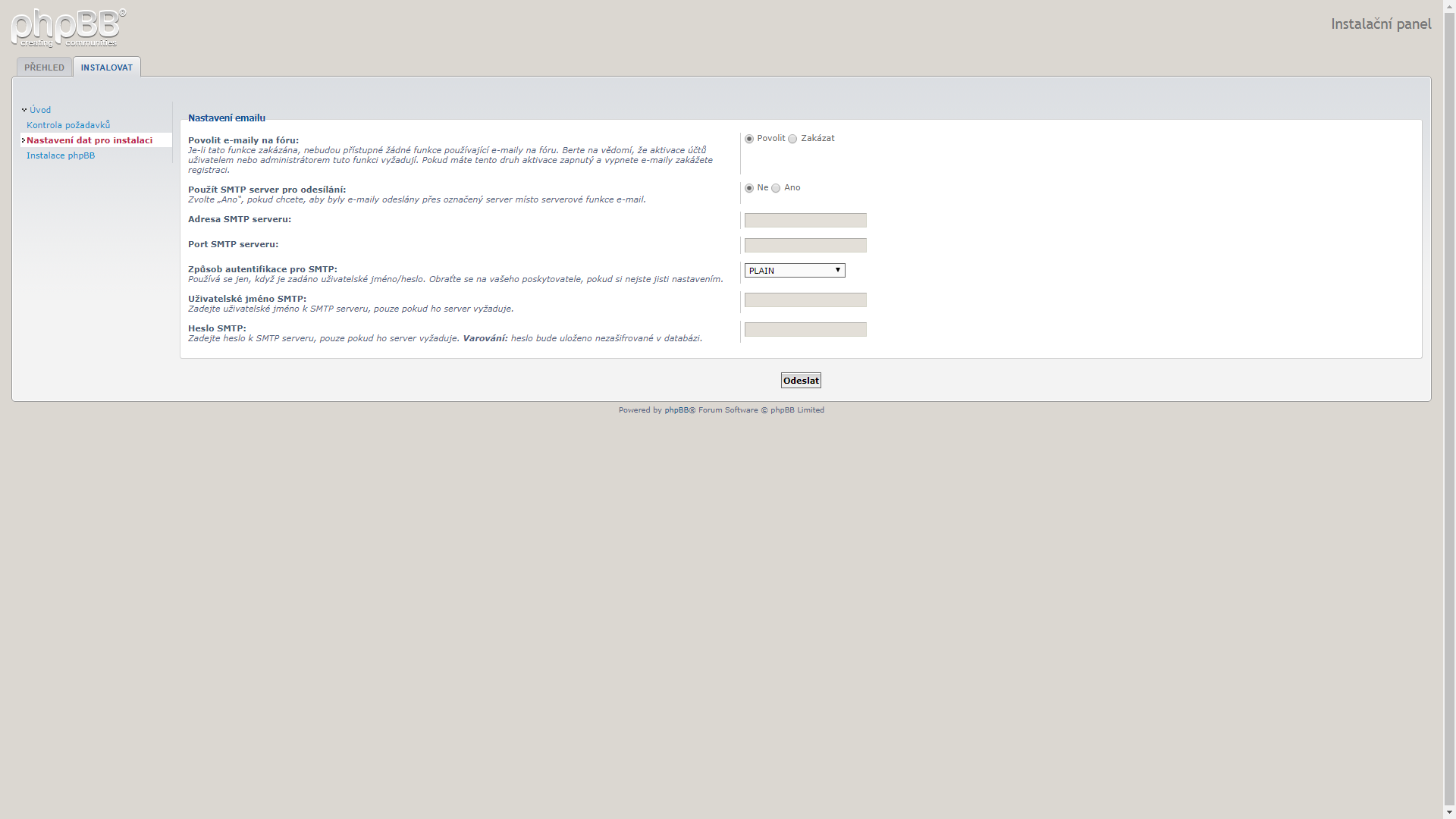

Další stránka se týká nastavení emailů.
Zde taky nic neměňte a klikněte na tlačítko Odeslat.

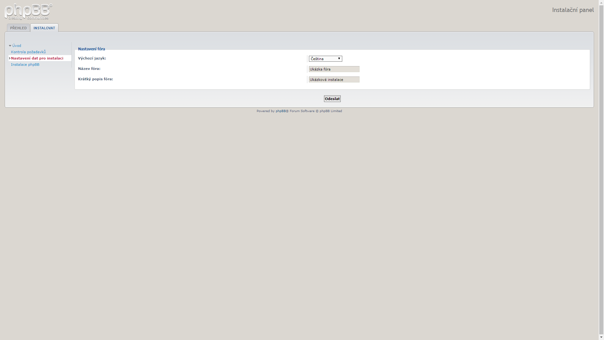

Již se dostáváme k základnímu nastavení samotného webu. Na další stránce se vám zobrazí výběr jazyka, název fóra a krátký popis samotného fóra.
Výchozí jazyk: Ponechte češtinu
Název fóra: Vyplňte název vašeho fóra
Krátký popis fóra: Vyplňte krátký a výstižný popis vašeho nového fóra

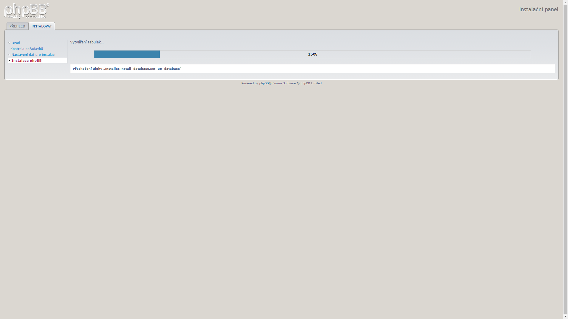

Po odeslání tlačítkem Odeslat, začne samotná instalace.

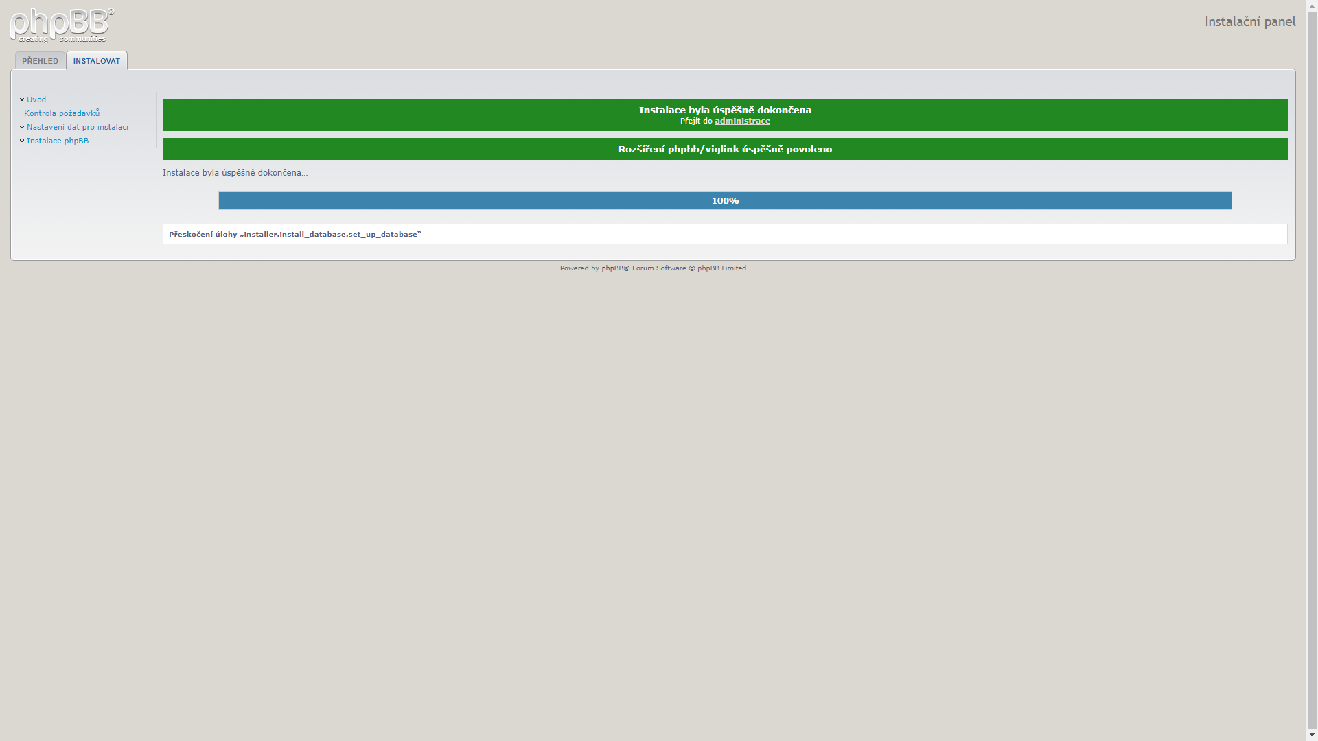

Po úspěšném doběhnutí jednotlivých instalací se vám zobrazí zelené rámečky s informací o dokončení instalace.
V horním rámečku je odkaz Přejít do administrace.

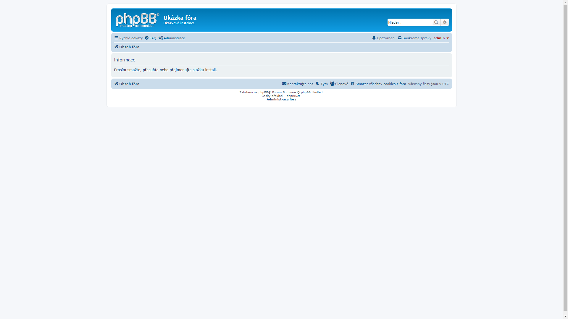

Potom si můžete zobrazit obsah fóra. Stačí kliknout na odkaz v horní, pravé části.
Jak jste si jistě všimli, ještě se vám fórum nezobrazuje normálně. Stačí si přečíst hlášku a hned pochopíte proč. Není smazaná/přejmenovaná složka install. Tuto složku smažte/přejmenujte pomocí připojení FTP, které jste navázali přes Total Commander.
Následně po smazání stačí stránku znovu načíst a již vidíte běžné fórum s jedním základním tématem.
