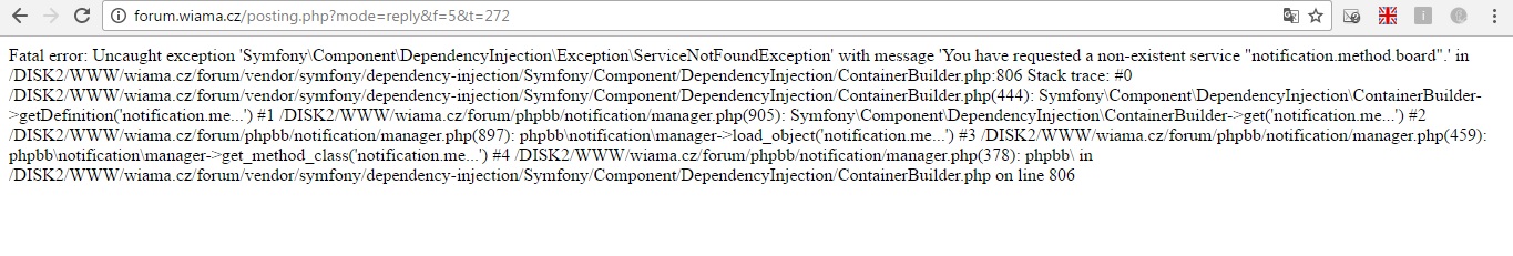

od MajaWiky » pát 27. led 2017 8:34:28
Píše to při publikování příspěvku tuto chybu:
A je to jak při zakládání nového příspěvku, tak při komentování již založeného.

Pošlete mi screenshot z tabulky phpbb_notifications_types, něco podobného jsem už řešil.
