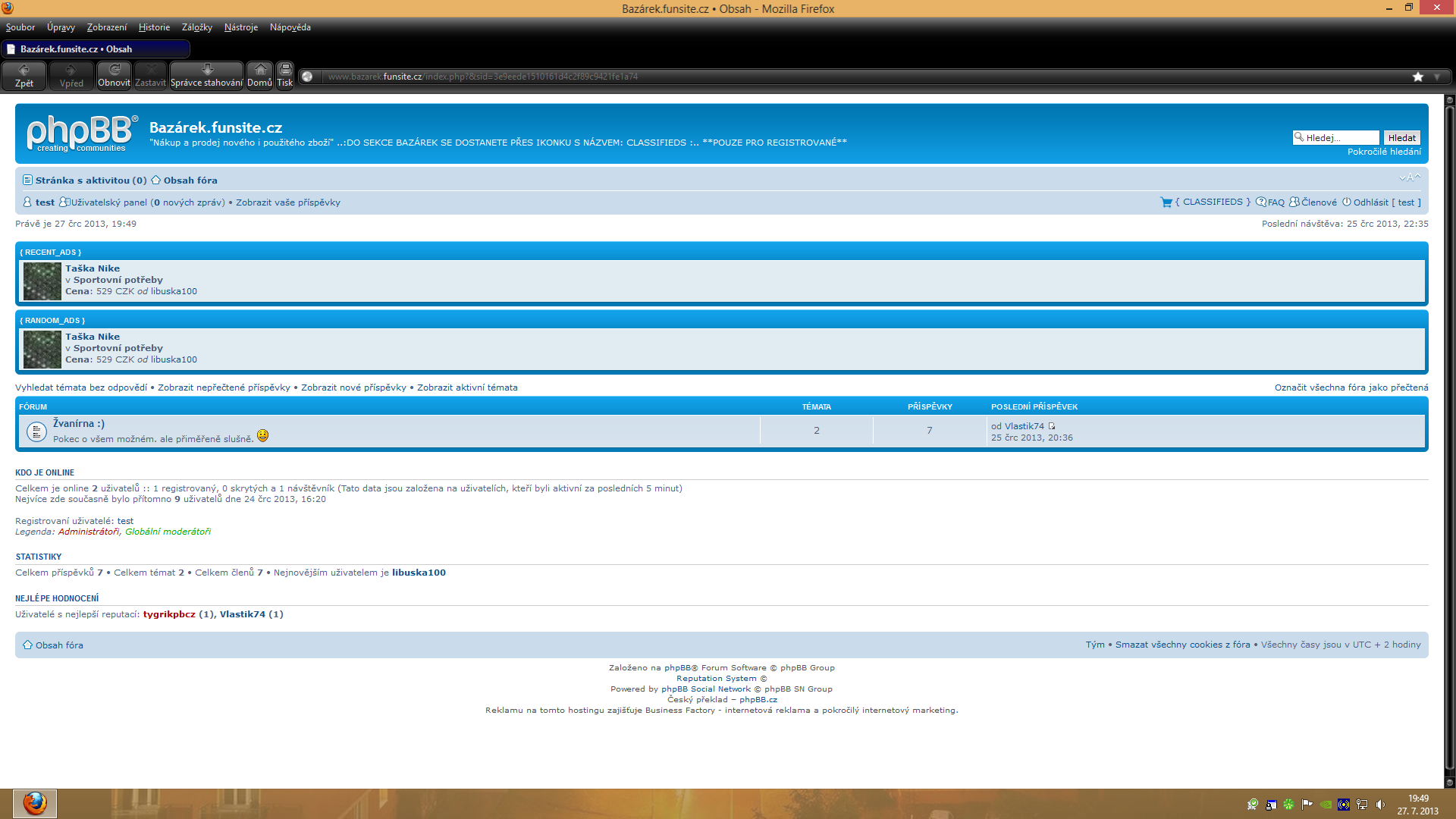

Diky moc :-) ale zjistil sem jeste jednu drobnustku v clsssifieds modu kdyz nejsem zaregistrovan na webu tak nevidim inzeraty a po prihlaseni jo. a studoval sem nastaveni modu v administraci a taktez prava v php ale memuzu najit neco kde by mi umoznovalo aby kolemjdouci inzeraty videl ale nemohl na ne reagovat.moc prosim jeste o info moc dikyV priloze zasilam scr jak to myslim. takro aby se to ukazovalo aniz by sem byl prihlasen.

Jde nastavit oprávnění pro skupinu Návštěvníci, aby mohli zobrazit inzeráty. To, co je na obrázku jsou náhodné a poslední inzeráty, které se zobrazí pokud přidáš to oprávnění pro návštěvníky. Ti ale budou moci inzerát rozkliknout a zobrazit ho na stránce inzerce.
