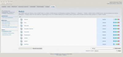

Dobrý den nejdříve bych chtěl poděkovat ,,smiesek,, nesmírně mi pomohla a fórum se jí povedlo aktualizovat .
Nyní řeším dva problémy. První problém v administraci v horní liště chybí položka ,,Rozšíření,, viz přiložená příloha V Přizpůsobení chybí položky
Správa rozšíření
Správa rozšíření
V záložce Systém
Administrace fóra je položka Rozšíření povolená. Druhý problém
Veškeré emaily jak hromadný tak aktivační při registraci se chovají jako že odchází bez problémů,bohužel žádný nedorazí.Prosím věděl by, někdo kde by mohli být problémy?
A jak je řešit?
