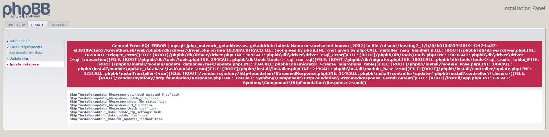

Ahojte, prosim poradte mi uz som sedivy z updatu, cely den sa trapim
updatujem z phpbb verzie 3.1.10 na 3.3.0
konecne som sa vdaka rade tu z fora premazat adresar "store" dostal cez timeout hlasku, a vyhodilo mi "Update database only", dal som submit a teraz toto vid obrazok. chlapi uz dalej neveim pohnut. prosim o radu, dakujem

Re: Timeout při upgrade z 3.0.12 na 3.2
Este dodam, ze pred odkliknutim "update database only" mi tam svietilo "No valid update directory was found, please make sure you uploaded the relevant files."
