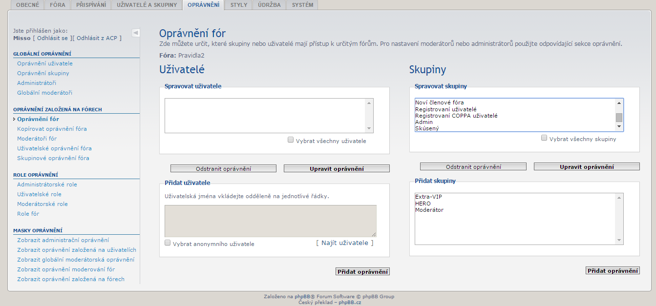

Čaute. TU mám ''Admin porada'' je to nastavené na heslo a chcem sa spýtať to, že či by sa to nedalo nastaviť tak aby nemuseli písať heslo ale mali by tam prístup klen určité skupiny.

koukněte v administraci fora na záložku Fora > Správa for a v nastavení zdali je uvedeno pro přístup nějaké heslo, to zrušte a následně dle skupinového oprávnění v záložce Oprávnění > Oprávnění for nastavíte přístup pouze vybraným skupinám nebo jednotlivým uživatelům

nejako so to neviem nastaviť
Opísal by si mi to prosím ako to mám spraviť ? Step by step ?
Chcem dať napríklad do forum "Pravidla2" prístup len Admin

  1. V pravém horním rámečku klikni na skupinu, kterou chceš upravit
  2. Klikni na tlačítko Upravit oprávnění
  3. Vyber nějakou roli nebo klikni na "Rozšířené nastavení"
  4. Nastav oprávnění, které potřebuješ (Může vidět fórum a Může číst fórum) - vyber možnost ANO, NE, nebo NIKDY
  5. Klikni na tlačítko Použít oprávnění nebo Použít všechna oprávnění
