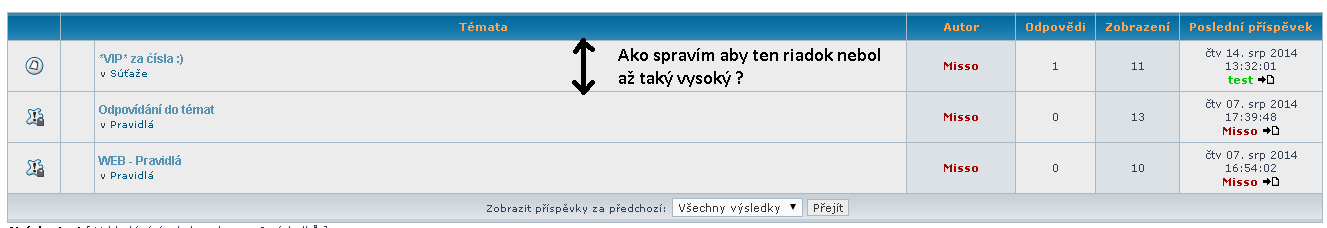

Příspěvek od Misso » ned 31. srp 2014 19:43:04
Ak toto nastavím ?

Re: Výška riadku
Příspěvek od leschek » ned 31. srp 2014 20:04:05
Podívej se na poslední sloupeček, kde máš tři řádky (to zvětšuje ten zbytek). Roztáhni si ho ve svým stylu, aby se ti vešel čas vedle data. Nebo si vyber jiný styl.

Re: Výška riadku
Příspěvek od leschek » ned 31. srp 2014 20:59:10
Čemu nerozumíš?
Tomu, proč je to vyšší, tomu, jak si vybrat nový styl, nebo tomu, jak rozšířit ten poslední sloupeček?
Mimochodem, co je to za styl? Vypadá to jako subsilver 2, ale třeba na mém testovacím fóru mám v subsilveru2 jen dva řádky. Pokud je to subsilver2, dělal jsi v něm nějaké úpravy?

Re: Výška riadku
Příspěvek od leschek » ned 31. srp 2014 21:35:55
Tak zkus otevřít soubor /styles/subsilver2/template/viewforum_body.html
Najdi v něm kód:
Kód: Vybrat vše
<td class="row1" width="140" align="center">
					<p class="topicdetails" style="white-space: nowrap;">{topicrow.LAST_POST_TIME}</p>
					<p class="topicdetails">{topicrow.LAST_POST_AUTHOR_FULL}
						<!-- IF not S_IS_BOT --><a href="{topicrow.U_LAST_POST}">{LAST_POST_IMG}</a><!-- ENDIF -->
					</p>
a změň hodnotu width="140" na vyšší. Mělo by to být v tom souboru vícekrát, tak to změň všude. Pak je potřeba obnovit šablony stylu a pročistit cache. Snad to pomůže.

Re: Výška riadku
Příspěvek od ansysko » ned 31. srp 2014 23:28:33
To čo napísal Leschek asi aj tak neprejde, lebo formát dátumu a času čo máš na fóre je dosť dlhý, neviem či sa ti to zmestí do jedného riadku, Možno by pomohlo toto:
Tento kód:
Kód: Vybrat vše
               </p>
skús zameniť za toto:
Kód: Vybrat vše
               <p class="topicdetails" style="white-space: nowrap;">{topicrow.LAST_POST_TIME}&nbsp;{topicrow.LAST_POST_AUTHOR_FULL}
               </p>
